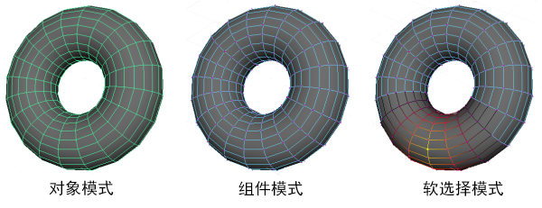

选择组件
提示:您还可以在软选择模式(按 B 键)中选择组件。这对于雕刻平滑对象或将平滑整合的渐变或轮廓顺利添加到几何体十分有用,无需手动变换每个顶点。
