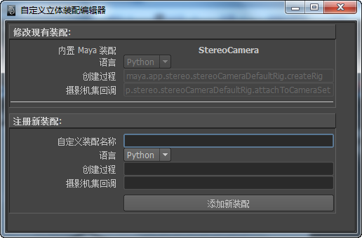

注册您的自定义装备
此时将显示“自定义立体装备编辑器”(Custom Stereo Rig Editor)窗口。
maya.app.stereo.stereoCameraComplexRig.createRig.
