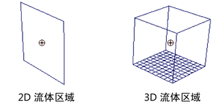

Maya 会在流体容器的中心处创建一个流体发射器,并将其设置为容器的子对象。
