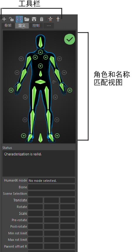

打开定义(Definition)选项卡
定义(Definition)选项卡提供用于映射现有骨架结构的可视界面。此过程会生成 HumanIK 骨架定义,必须使用该定义才可创建控制装备并将动画重定目标到此角色骨架和从此角色骨架重定目标动画。
