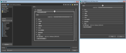

可以采用以下两种方法使用 Maya FBX 插件:“本地操作系统”(OS Native) UI(在独立的导入器/导出器窗口中显示插件)或“Maya 默认”(Maya Default)(在 Maya“导入”(Import)或“导出”(Export)对话框中将插件显示为选项)。
FBX UI 的两个版本:A. Maya 默认 B. 本地操作系统

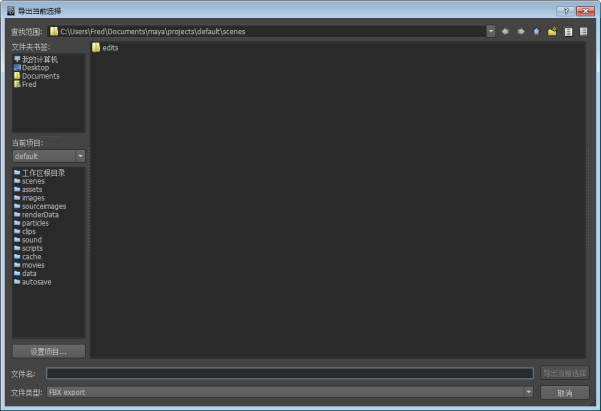

要在“本地操作系统”(OS Native)的“经典”外观 UI 和“Maya 默认”(Maya Default)UI 之间切换,请选择“窗口”(Window)>“设置/首选项”(Settings/Preferences)>“首选项”(Preferences)。在“首选项”(Preferences)对话框中,找到“文件/项目”(Files/Projects)并向下滚动到“文件对话框”(File Dialog)选项。

如果将中央分隔条拖动到右侧,当插件采用“Maya 默认”(Maya Default)设置时,可以将其隐藏。这将收拢 FBX 插件的选项。
