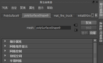

为各面板创建选项卡
  1. 打开“属性编辑器”(Attribute Editor)(按 Ctrl+A)或“通道盒”(Channel Box)。
    默认情况下,“属性编辑器”(Attribute Editor)和“通道盒”(Channel Box)将以选项卡形式打开。
  2. 打开“工具设置编辑器”(Tool Settings Editor),默认情况下该编辑器在界面左侧打开。
  3. 将“工具设置编辑器”(Tool Settings Editor)拖动到已打开的“属性编辑器”(Attribute Editor)或“通道盒”(Channel Box)顶部的虚线,以便其停靠在右侧。此时将为其创建一个新选项卡。
  4. 打开“建模工具包”(Modeling Toolkit)和“HumanIK”窗口,它们将以选项卡式面板显示在右侧。
  5. 通过在右下方单击这些编辑器的选项卡,可在这些编辑器之间进行切换。
