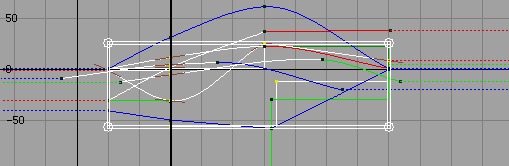

交互式缩放曲线
		将在曲线周围显示一个矩形选择框,而且每侧都有一个操纵器控制柄。
若要更改选择框的背景色,请打开“颜色设置”(Color Settings)()并调整“曲线图编辑器区域选择”(Graph Editor Region Select)颜色(在“动画编辑器”(Animation Editors)标题下的“常规”(General)选项卡上)。请参见更改用户界面颜色。
默认情况下,关键帧会捕捉到时间和值的整个值。
若要使用“操纵器缩放”来缩放曲线区域
将在图表视图中的选定区域边界显示角点(操纵器框)带有控制柄的白色框。
如果要重新定位该区域,请使用鼠标中键拖动操纵器框。
提示:
若要使用“光标为中心缩放”来缩放曲线区域
水平和垂直实线在框中相交,以指示缩放操作的枢轴点。
