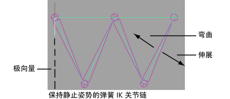

弹簧 IK 解算器通过对关节之间的角度应用偏差值,来保持这些角度与关节链成比例。这样可以确保所有关节之间的角度始终均匀分布。弹簧 IK 解算器类似于旋转平面 IK 解算器,因为它们的 IK 控制柄都拥有极向量。由于弹簧 IK 控制柄拥有极向量,因此如果弹簧 IK 关节链穿过其极向量将会发生翻转。
使用弹簧 IK 解算器的 IK 控制柄需要静止姿势。默认情况下,在创建弹簧 IK 控制柄时目标关节链的位置和方向都为静止姿势。静止姿势的弹簧 IK 关节链的第一和最后关节之间的距离,确定了关节链是弯曲还是延伸,并且影响了每个独立关节的移动。
