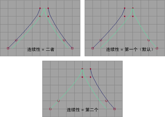

位置连续性是指两个曲面的终点恰好汇合。下图显示了如何使用每个“修改位置”(Modify Position)选项(“第一个”(First)、“第二个”(Second)和“二者”(Both))对齐曲面的侧视图。出现的对齐具体取决于选择曲面的先后顺序(先选的为白色,后选的为绿色)。
当两个曲面端对端连接且端点处的切线能够匹配时,存在“切线”(Tangent)连续性。对齐的曲面的示例侧视图如下所示:
当两个曲面满足切线连续性且在关节处具有相同的曲率时,存在“曲率”(Curvature)连续性。选中该选项时,曲率比例滑块将处于启用状态。

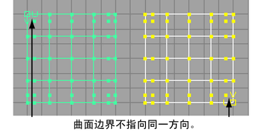

曲面的“反转”(Reverse)和“交换”(Swap)选项定义曲面在执行对齐操作之前是否必须进行反转和/或交换(请记住,对齐使用第一个曲面的终点和第二个曲面的起点)。反转是沿着“通道盒”(Channel Box)中的“方向 U”(Direction U)(无论启用还是禁用)定义的方向来执行。

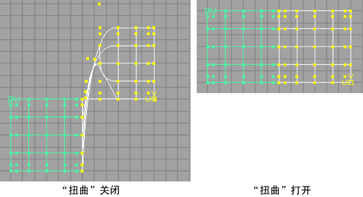

如果“扭曲”(Twist)处于启用状态,则第二个曲面也会沿着“方向 U”(Direction U)的反方向进行反转。如果对齐的曲面已扭曲,请启用该选项。
例如,如果对齐曲面并且曲面边界是沿着不同的方向伸展,将导致以下结果。
选择曲面后,对齐结果将呈扭曲状态。从“属性编辑器”(Attribute Editor)中或在“通道盒”(Channel Box)中启用“扭曲”(Twist)可解决该问题。
另一种替代方法是,在对齐曲面之前检查曲面的 U/V 方向。使用“曲面 > 反转方向”(Surfaces > Reverse Direction)来反转曲面方向(如有必要)。
“对齐曲面”(Align Surfaces)会计算各条边的扭曲值,因此无需在对齐曲面后,再启用扭曲属性以获取纯接合。
