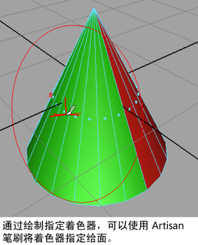

使用 Artisan 笔刷将着色器指定给多边形曲面上的面
  1. 在视口中,选择要为其指定材质的对象。
  2. “Hypershade”“窗口 > 渲染编辑器 > Hypershade”(Windows > Rendering Editors > Hypershade))中,在材质样例上单击鼠标右键,然后从标记菜单中选择“绘制指定着色器”(Paint Assign Shader)
  3. 注: 此外,您也可以从大纲视图“窗口 > 大纲视图”(Windows > Outliner))中选择“绘制指定着色器”(Paint Assign Shader)。请确保“显示 > 指定的材质”(Display > Assigned Materials)处于启用状态,以便显示指定给每个对象的着色器。在材质上单击鼠标右键,然后从标记菜单中选择“绘制指定着色器”(Paint Assign Shader)
  4. Artisan 笔刷将显示在场景视图中。将笔刷拖动到要对其应用着色器的面上。
    提示:
    如果您的 Artisan 笔刷选择顶点,而不是面,则在曲面上单击鼠标右键并选择“面”(Face)以转换为“面”(Face)模式。
