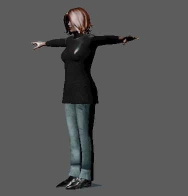

	 自动为标准角色网格创建装备
- 从空角色网格开始。
-  从“装备”(Rigging)菜单集中选择(Skeleton > Quick Rig)。将打开快速装备工具。此外,您也可以从 HumanIK 窗口的开始(Start)窗格或“装备”(Rigging)工具架中选择“快速装备”(Quick Rig)。
- 选择“一键式”(One-Click)选项。
- 选择网格。
- 单击“自动装备!”(Auto-Rig!)。此时将创建骨架,然后是 HumanIK 控制装备。随后,网格将蒙皮到骨架。
网格现在可以用于设置动画。

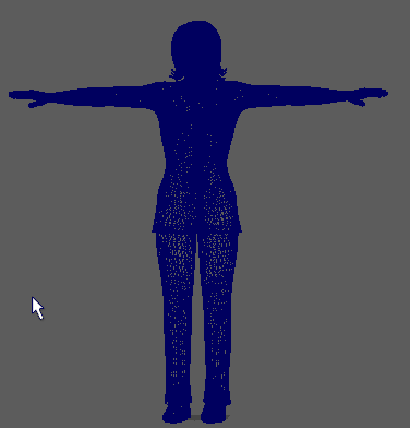

- 展开“1) 几何体”(1) Geometry)以选择用于装备的网格,然后单击“选择所有网格”(Select All Meshes)
		   以查找场景中的所有网格。 以查找场景中的所有网格。注: 某些网格附带辅助网格,例如,眼睛、头发、附件等。为了确保这些网格也被选中,可使用 “选择所有网格”(Select All Meshes) 选项。
- 选择“添加选定网格”(Add Selected Meshes)  ,以便使用选定网格填充“几何体”(Geometry)列表。 ,以便使用选定网格填充“几何体”(Geometry)列表。

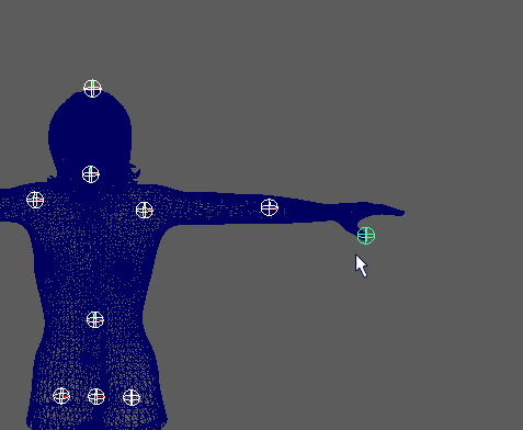

- 展开“3) 用户调整导向”(3) User Adjustment of Guides),然后重新定位关节导向以更好地适应网格。有关每个导向调整图标的描述,请参见快速装备工具。
- 如果对角色上的导向位置感到满意,请展开“4) 角色生成”(4) Character Generation),以生成角色骨架和 HumanIK 控制装备。
