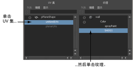

使用关系编辑器将纹理指定给 UV 集。
选择“窗口 > 关系编辑器 > UV 链接 > 以 UV 为中心”(Windows > Relationship Editors > UV Linking > UV-Centric)以打开关系编辑器的 UV 集编辑视图。
| 目标 | 操作 |
| 将纹理指定给 UV 集。 | 单击左列中的“UV 集”(UV Set),然后单击右列中的纹理,以使其亮显。 |
| 从 UV 集移除纹理。 | 单击左列中的“UV 集”(UV Set),然后单击右列中的纹理,以使其不会亮显。 |

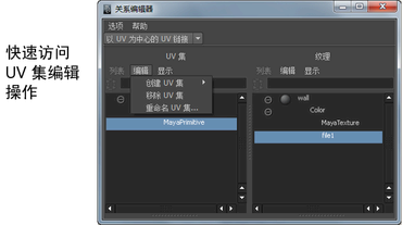

利用“关系编辑器”(Relationship Editor),还可以轻松访问其“编辑”(Edit)菜单中的多个 UV 集编辑操作。
