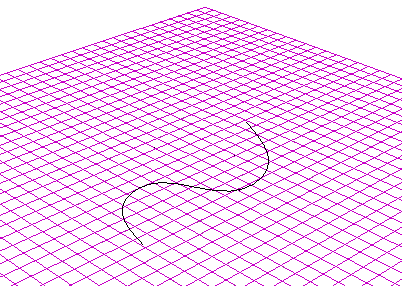

  2. 为影响线创建曲线。使用“CV 曲线工具”(CV Curve Tool)“EP 曲线工具”(EP Curve Tool),在平面的中心区域绘制一条 S 形曲线。

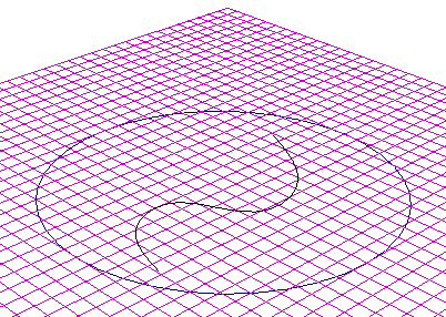

  3. 为限制变形区域创建一个圆形。对于本示例,圆形将包围平面上的 S 形曲线。
    将使用圆形来限制变形区域。限制变形区域的曲线称为限制曲线。

    • 选择平面,然后按 Enter 键(Linux 和 Windows)或 Return 键 (Mac OS X)。
    • 选择 S 形曲线,然后按 Enter 键或 Return 键。
    • 选择圆形,然后按 Enter 键或 Return 键。
    • 最后,在工作区中不选择任何项目,然后按 Enter 键或 Return 键。
    不选择任何项目会告知 Maya 您已完成限制曲线的选择,并告知 Maya 要创建线变形器。

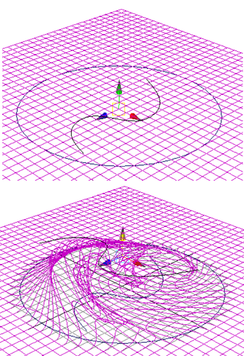

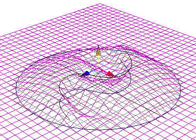

    Maya 现在会创建线变形器。现在可以操纵 S 形曲线来创建变形效果。请注意,仅圆形内的区域可能会受到影响。
  5. 请通过执行下列操作创建变形:
    • 选择 S 形曲线。
    • 向上移动 S 形曲线。

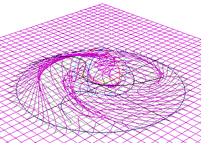

    • 旋转 S 形曲线,以获得漩涡“轮”的变形效果。
    平面会向上变形,就好像被吸引到 S 形曲线一样。
    线变形器会使用 S 形曲线来影响变形的形状,因此将该曲线称为影响线。同时,因为圆形限制变形区域,所以将该圆形称为限制曲线。
