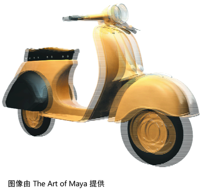

大多数视频系统通过两个阶段显示单个帧 - 通过在电视屏幕上照亮一半发光体(在从第一行开始的每个奇数行 NTSC 中),然后照亮其余部分发光体(从第二行开始的每个偶数行)。这两个半帧称为场,交替显示这两个场的过程称为交替。
NTSC 和 PAL 视频系统均使用交替场。NTSC 视频系统每秒显示 30 个帧或 60 个场;PAL 视频系统每秒显示 25 个帧或 50 个场。
由于视频系通过两个阶段显示单个帧,因此如果将图像渲染为帧(即,在一个阶段中),然后在一个视频系统中显示它们,快速移动的对象可能看起来颤抖或起伏。如果后期生成过程或最终演示格式涉及交替视频系统,会将图像渲染为场。(如果您的动画中不包含快速移动的对象,可以尝试将图像渲染为帧。)
若要正确查看渲染为场的帧或动画,您必须交替这两个场。
