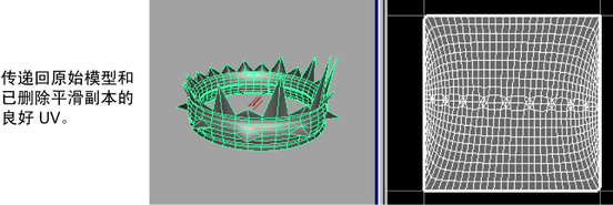

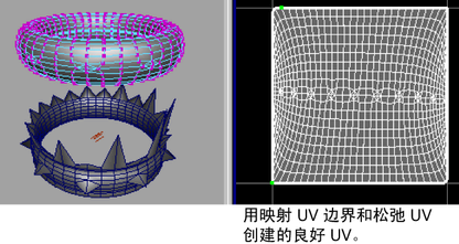

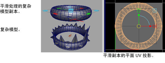

若要在具有不同拓扑的网格(即,每个网格上顶点的数量、排列和连接不同)之间传递 UV、逐顶点颜色 (CPV) 和顶点位置信息,请使用“传递属性”(Transfer Attributes)功能。
		“传递属性”(Transfer Attributes)通过对源网格上的顶点信息进行采样来传递顶点数据,然后根据基于空间的比较将信息传递给指定的目标网格。从而实现对目标网格的修改。
使用“传递属性”(Transfer Attributes)传输顶点属性非常适用于以下情况:
- 将完成的 UV 布局(包括多个 UV 集)从一个曲面网格传递到另一个没有现有 UV 的网格。
- 将 UV 布局从高分辨率模型传递到低分辨率版本。
- 将逐顶点颜色 (CPV) 数据(包括多个颜色集)从高分辨率模型传递到低分辨率版本。
- 在低分辨率曲面网格上修改顶点位置以匹配高分辨率版本上的位置。
- 将顶点信息从曲面网格的某一半镜像到另一半。例如,通过采样网格某一半的属性信息并将数据传递给网格相反的一半,可以确保网格上的 UV、顶点和颜色信息对称。
