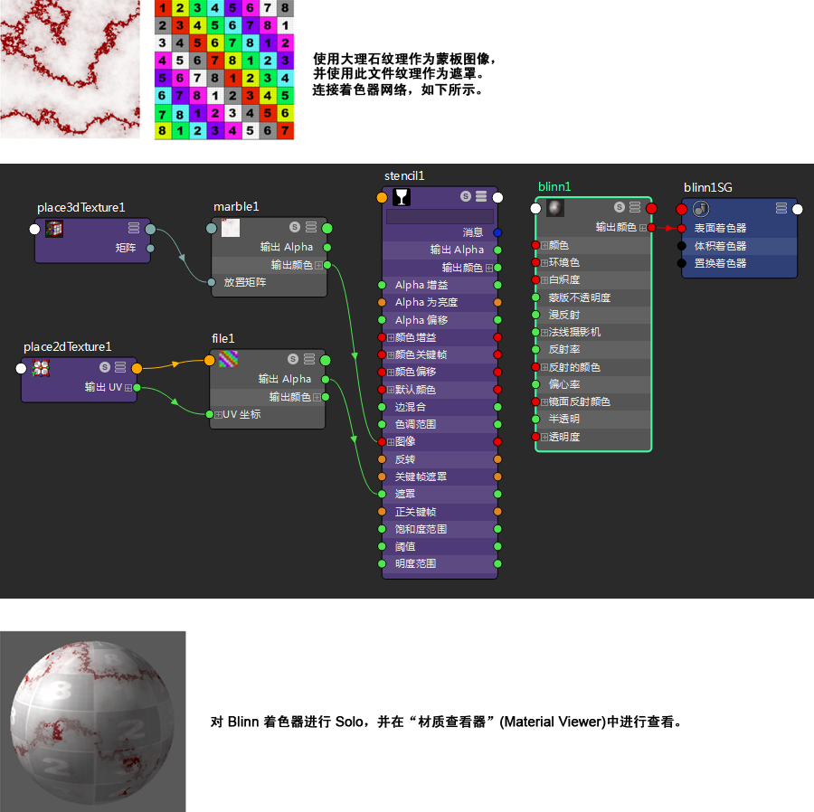

将任何图像输入映射到对象(例如,着色网络或文件纹理)。可以通过遮罩输入图像来控制曲面的覆盖方式,或叠加不同纹理并控制纹理的可见部分,或标签映射曲面。
在“创建”(Create)选项卡中找到该工具(请参见“创建”(Create)选项卡)。
若要使用该工具,请参见使用蒙板工具。
用作蒙板的纹理。
控制纹理边的锐度。“蒙板”(Stencil)的默认颜色为边混合的颜色。增加该值可更柔和地对边进行混合处理。
表示“蒙板”(Stencil)的透明度。用于控制整个纹理的总体透明度。若要控制纹理中选定区域的透明度,请将另一纹理映射到“遮罩”(Mask)。
例如,将“文件”(File)纹理映射到“遮罩”(Mask)属性时,就会发生如下结果。
