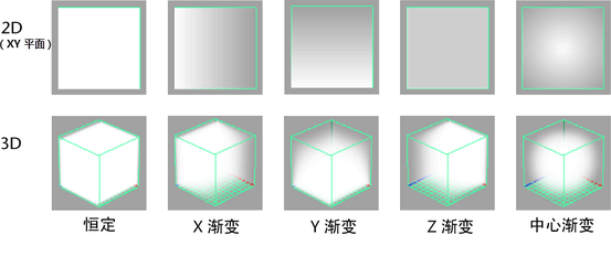

选择要在容器中放入哪组预定义值:
在整个流体中将值设定为 1。
设定值沿 X 轴从 1 到 0 的渐变。
设定值沿 Y 轴从 1 到 0 的渐变。
设定值沿 Z 轴从 1 到 0 的渐变。
设定值沿 X 轴从 0 到 1 的渐变。
设定值沿 Y 轴从 0 到 1 的渐变。
设定值沿 Z 轴从 0 到 1 的渐变。
设定值从中心的 1 到沿着边的 0 的渐变。
