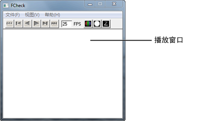

“FCheck”显示两个窗口。“FCheck 播放”(FCheck Playback)窗口显示在所有平台上,并显示您打开的图像或序列。根据不同的平台,“播放”(Playback)窗口中的菜单项也有所不同。
打开“FCheck”时,它会记住以前的设置。例如,如果以 60 FPS 查看动画序列,则下次使用“FCheck”时,FPS 将设置为 60。
有关 Windows 和 Mac OS X 上的菜单项的信息,请参见 FCheck 文件菜单。

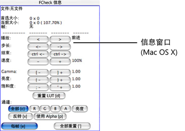

与“播放”(playback)窗口一起,会出现“FCheck”命令提示窗口以显示图像信息。图像信息显示在用于打开“FCheck”的 Shell 窗口中的 Linux 上。
“FCheck 信息”(FCheck Info)窗口对于 Mac OS X 是唯一的。使用它来控制和修改图像或动画。
