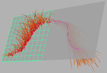

在可绘制对象上绘制笔划时,管相对于曲面法线生长。您可能会发现自己正在具有反转法线的曲面上进行绘制(例如,如果正在模型一边是另一边镜像的模型上进行绘制),在这种情况下管将按相反方向生长。
若要解决此问题,请创建一个热键。您可使用此热键在曲面上进行绘制之前切换其“反向”(Opposite)标志。开始笔划绘制后,为曲面切换标志不会对现有笔划产生任何影响。
