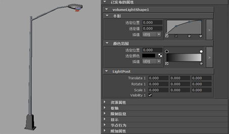

Maya 将在资源上创建已发布名称,然后将其与“通道盒”(Channel Box)中选定的属性绑定。
已发布的属性将显示在“已发布的属性”(Published Attributes)区域的“属性编辑器”(Attribute Editor)中或显示在发布到的资源下“通道盒”(Channel Box)的顶部。

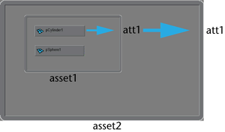

如果选定的对象存储在资源的层次中,则其上方的所有资源都将显示在菜单中。但是,如果属性也发布到中间级别资源,则这些资源只能发布到较高级别资源。
例如,在下面的情况中,pCylinder1 的 att1 可以发布到 asset2,因为该属性已经发布到 asset1。另一方面,pSphere1 的任何属性都不能发布到 asset2。
