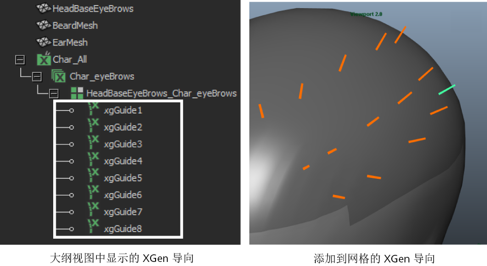

使用“添加或移动导向”(Add or Move Guides)工具  在多边形曲面的各个面上放置导向。您可以将任意数量的导向放置在每个面上以及多边形网格的任何区域,包括弯曲和倾斜的区域。默认情况下,导向将在场景视图中显示为橙色平坦曲线。请参见使用 XGen 导向定形样条线基本体
在“大纲视图”(Outliner)中,每个导向都由该图标  和唯一的 ID 表示。
 和唯一的 ID 表示。
将导向添加到网格曲面后,典型的工作流包括通过操纵导向的 CV 将导向定形。当预览描述时,生成的基本体受到导向形状的影响。
