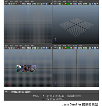

您可以选择在所有视图中显示自由图像平面;或者,仅通过指定的摄影机进行显示。通过“显示 > 沿摄影机观看”(Display > looking through camera)旁边的下拉列表,可以选择要用于显示图像平面的摄影机。
此功能仅适用于自由图像平面。
此选项旁的下拉列表将处于活动状态并列出场景中的所有摄影机。
图像平面只能通过选定摄影机显示。
