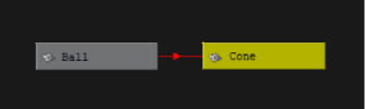

启用时,将在由约束连接的两个节点之间显示蓝色线。箭头表示连接方向。
选择“Hypergraph”标记菜单中的“切换连接标签”(Toggle Connection Label),可以显示每条连接线上的约束的类型。请参见在 Hypergraph 中显示连接。
