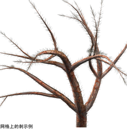

可以从使用“网格笔刷类型”(Mesh > Brush Type)时创建的三角形的曲面上生成大量刺。这些刺是使用与“细线”(ThinLine)“笔刷类型”(Brush Type)相关联的渲染方法绘制的,并快速地渲染。它们是单分段管,且不会显示在笔划的线框表示中。可以使用这些刺为植物添加刺和芒刺,或创建毛茸茸的或有绒毛的管。
