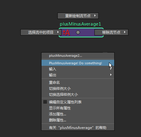

可以自定义节点标记菜单。以下是使用 Python 将自定义节点标记菜单项添加到 plusMinusAverage 节点的示例。
在“节点编辑器”(Node Editor)中创建 plusMinusAverage 节点,然后在“脚本编辑器”(Script Editor)中运行以下脚本。

nodeEditorMenus.customInclusiveNodeItemMenuCallbacks.append(addPMAMenuItems)
plusMinusAverage 节点现在包括自定义菜单项“PlusMinusAverage! Do something!”。
