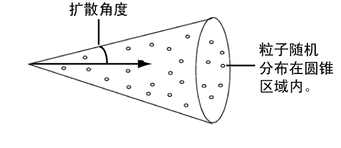

设置发射扩散角度。该角度定义粒子随机发射的圆锥形区域。您可以输入介于 0 和 1 之间的任意值。值为 0.5 表示 90 度,值为 1 表示 180 度。仅适用于“定向”(Directional)和“曲线”(Curve)发射器。

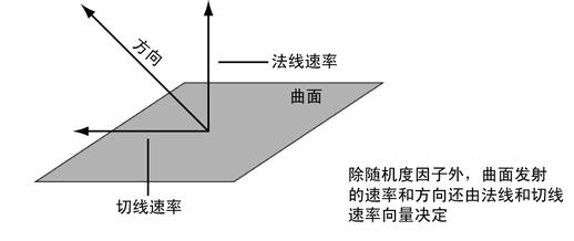

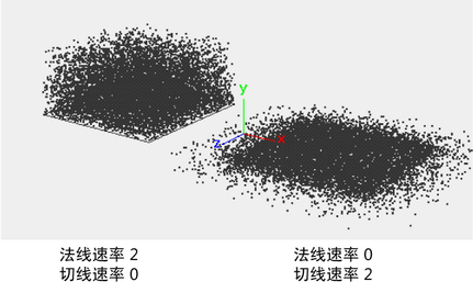

为曲面和曲线发射设置发射速度的切线分量的大小(请参见下列插图)。默认值为 0。您可以输入 0 或更大值。仅对曲面和曲线发射器有效。
为曲面和曲线发射设置发射速度的法线分量的大小(请参见下列插图)。默认值为 1。您可以输入 0 或更大值。仅对曲面和曲线发射器有效。

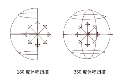

定义除立方体外的所有体积的旋转范围。该值可以是介于 0 和 360 度之间的值。

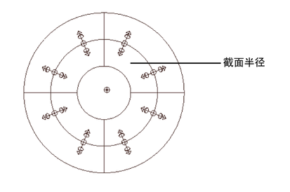

(仅适用于圆环体)定义圆环体的实体部分的厚度(相对于圆环体的中心环的半径)。中心环的半径由发射器的比例确定。如果缩放发射器,则“截面半径”(Section Radius)将保持其相对于中心环的比例。
