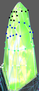

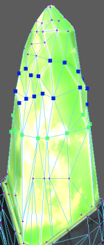

Maya 从当前可视化的流中搜索最小值和最大值,并对所有的数据通道使用同一颜色范围。
例如,如果具有两个数据指定,一个具有值 (0.25, 0.5, 1.75),而另一个具有值 (0.8, 2.0, 1.1)(如下所示),则最小值设置为 (0.25, 0.25, 0.25),最大值设置为 (2.0, 2.0, 2.0)。
最小值将解释为黑色,而最大值将解释为白色。换句话说,如果现在将元数据值 (0.25, 0.25, 0.25) 和 (2.0, 2.0, 2.0) 添加到上述流,则它们分别显示为黑色和白色。
所有其他值都相对于新的最小值进行解释。例如,向量 (0.25, 0.5, 1.75) 现在相对于 0.25 到 2.0 的比例进行解释,而不是相对于 0 到 1 的比例。R 和 G 值在 0.25-2 比例的低端,而 B 值在 0.25-2 比例的高端。因此,顶点主要显示为蓝色。
同样,按 0.25-2 比例解释时,向量 (0.8, 2.0, 1.1) 具有主导的 G 值。因此,顶点主要显示为绿色。
