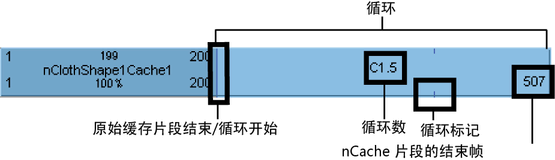

您可以使 nCache 片段循环来重复包含在缓存片段中的模拟。您可以在缓存片段之前或之后创建循环,这些循环可以是整个循环,也可以是部分循环。
原始 nCache 片段的末尾和第一个循环的开头由一条小垂直线标记。nCache 片段的每个循环序列的末尾由一个小的循环标志或标记来标记。
循环由字母 C 表示,循环部分所呈现的蓝色比缓存片段的其余部分要淡些。

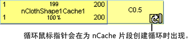

  4. 执行下列操作之一:
    • 按住 键并拖动 nCache 缓存片段下部角点的热点,以便在缓存片段之前(前方循环)或之后(后方循环)创建循环。
