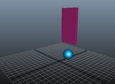

此示例说明了如何使用“设置受驱动关键帧”(Set Driven Key)将门对象属性链接到球属性,以便球的移动驱动门的移动。
您可以轻松设置相似场景,以便自己尝试该示例:
(缩放并放置,使其大致沿 X 轴。)
(缩放并将其放置在门前面,大致位于 0,1,10。)
将门的移动链接到球的移动

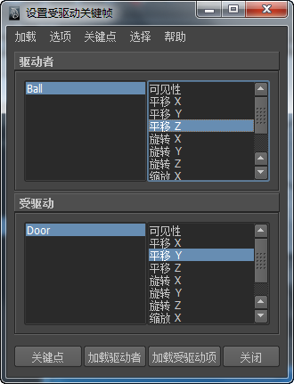

“设置受驱动关键帧”(Set Driven Key)窗口将显示,并在“受驱动”(Driven)列表中包含该门。
球会显示在“驱动者”(Driver)列表中。
这会设置受驱动关键帧关系,以将球的当前“平移 Z”(Translate Z)值链接到门的当前“平移 Y”(Translate Y)值。每当球的“平移 Z”(Translate Z)值位于该位置时,门的“平移 Y”(Translate Y)值都将在其当前位置。
这会设定另一个受驱动关键帧,以将球的当前“平移 Z”(Translate Z)值链接到门的“平移 Y”(Translate Y)值。

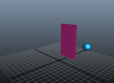

您设置了三个受驱动关键帧来链接不同位置的属性值。如果从任一侧朝门方向拖动球,门会平滑上升。在“设置受驱动关键帧”(Set Driven Key)窗口中,选择“关键帧 > 转到下一个”(Key > Go To Next)或“关键帧 > 转到上一个”(Key > Go To Previous),以浏览受驱动关键帧。
注意,从“时间滑块”(Time Slider)播放动画不会移动球或门。这是因为受驱动关键帧虽将属性链接到其他属性,但未将属性链接到“时间滑块”(Time Slider)中的时间。但是,如果您继续设置关键帧并设置放置球的动画,门仍会基于受驱动关键帧关系自动移动。
