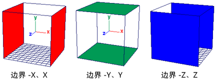

边界属性控制解算器在流体容器的边界处处理特性值的方式。
对于每个边界,请选择以下边界定义之一:
使流体容器的所有边界保持开放状态,以便流体行为就像边界不存在一样。
关闭流体容器的两侧边界,以便它们类似于两堵墙。
分别关闭 -X、-Y 或 -Z 边界,从而使其类似于墙。
分别关闭 X、Y 或 Z 边界,从而使其类似于墙。
