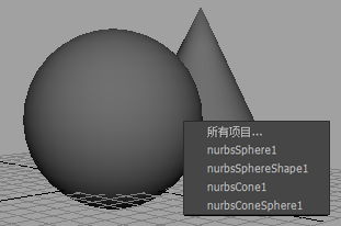

对象在视图中重叠时,通过该选项可显示对象的弹出列表,以便对其进行选择。单击重叠区域以显示菜单。默认设置为“禁用”。当在该列表中选择某个项目时,场景视图中会高光所做选择。列表出现时会使用框标记当前选定的项目。(以前称为弹出菜单选择。)
(Linux) 必须按住鼠标左键才能选择该列表中的项目。

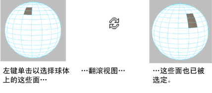

指定希望选择多边形面的方式:
在中心选择多边形面。也就是说,必须在面的中心单击此框才能选择整面。
选择整面。单击面上的任意位置(甚至是任何面的边)即可选择该面。
