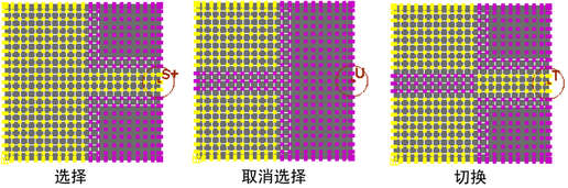

选择以下绘制操作之一。
选择已绘制的组件。
取消选择选定的已绘制组件。
取消选择选定的组件,并选择未选定的组件。

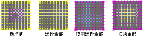

选择选定曲面上的所有组件。
取消选择选定曲面上的所有选定组件。
选择所有未选定组件,然后取消选择选定曲面上的所有选定组件。
