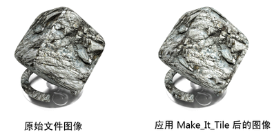

使用 Make_It_Tile 物质平铺文件纹理
(导航至 <Maya 目录>\plug-ins\substance\substances 文件夹,或安装物质纹理的文件夹,然后选择 Make_It_Tile.sbsar 物质。)
例如,将“绝对宽度”(Absolute width)增加到 2048 以获得更好的分辨率。调整“随机种子”(Random Seed)和“遮罩扭曲”(Mask Warping)来扭曲纹理的边。调整“遮罩大小”(Mask Size)来更改边的混合,调整“遮罩模糊”(Mask Blurring)来调整边的柔和度。
