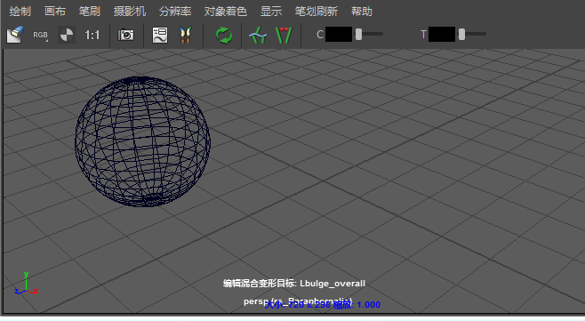

或者,可以在“Paint Effects 工具”(Paint Effects Tool) 场景绘制视图中绘制笔划时对笔划进行渲染。场景绘制视图是场景视图的快照。可以缩放、翻滚、平移和推拉该视图,而场景绘制视图将相应地进行更新。可以渲染全部“Paint Effects”笔划,也可以分别渲染这些笔划(场景渲染中不含其他对象)。
当需要查看笔划外观,而又不希望进行最终渲染的时候(例如定义新笔刷预设时),可以在场景绘制视图中进行绘制。在该视图中无法使用变换工具或任何建模工具。尽管可以在场景绘制视图中选择对象,然后在“属性编辑器”(Attribute Editor)或“通道盒”(Channel Box)中变换这些对象,但最好还是将场景视图用于非绘制任务。
