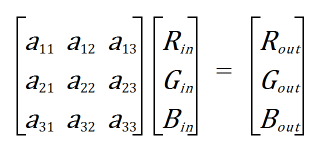

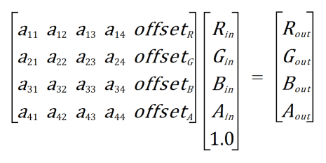

在矩阵中,这些数值指定从左到右、从上到下,逐行序列化的矩阵条目。数组值的缩放取决于输入和输出位深度。出于相乘目的,将颜色值视为列向量。
数组值的缩放取决于输入和输出位深度。例如,如果输入深度为 10i,输出深度为 12i,则在主对角线和条目 0 的任意其他位置上包含条目 4095/1023 的矩阵为身份变换。

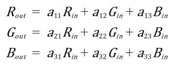

3×3 矩阵相乘

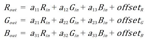

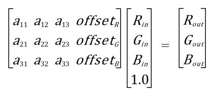

3×4 矩阵相乘

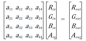

4×4 矩阵相乘

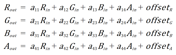

4×5 矩阵相乘

| "3 3 3" | 对 RGB 值进行操作的 3×3 矩阵。 |
| "3 4 3" | 对 RGB 值进行操作的 3×4 矩阵。 版本 1.3 中引入。 |
| "4 4 4" | 对 RGBA 值进行操作的 4×4 矩阵。 版本 1.3 中引入。 |
| "4 5 4" | 对 RGBA 值进行操作的 4×5 矩阵。 版本 1.3 中引入。 |
