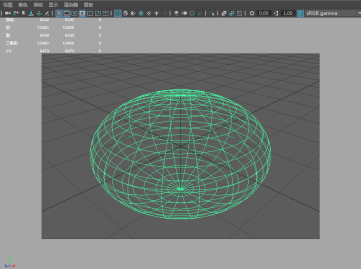

  2. 按顺序选择要放入 LOD 组的几何体。
    首先选择分辨率最高的模型,最后选择分辨率最低的模型。默认情况下,对象会按照选择顺序指定给 LOD 级别堆栈,因此您需要将分辨率最高的模型排在第一位。
    例如,依次选择 (1) Sven_Body_HiRes、(2) Sven_Body_MedRes 和 (3) Sven_Body_LowRes 后会创建以下 LOD 组:
