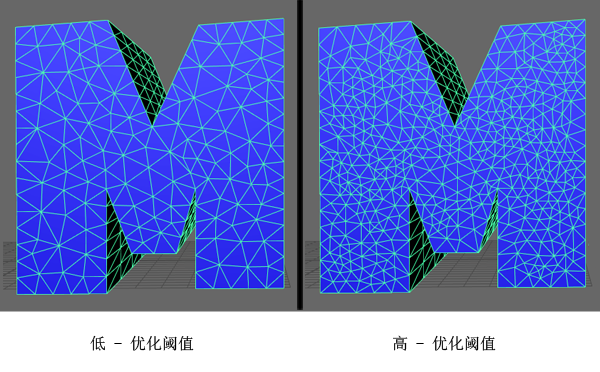

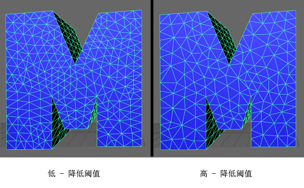

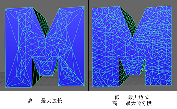

其工作原理为:首先,沿相应边细分类型网格(通过结合使用“最大边分段”(Max Edge Divisions)和“最大边长”(Max Edge Length)属性控制),然后对其执行 polyRemesh 操作。之后,“降低阈值”(Reduce Threshold)和“优化阈值”(Refine Threshold)确定细分封口的布局。
指定可以按顶点拆分边的最大次数。默认值为 20。
沿类型网格的剖面分割所有长于此处以世界单位指定的长度的边。默认值为 5。
分割类型网格正面和背面所有长于此处以世界单位指定的长度的边。主要用于控制端面细分的密度。默认值为 1。
收拢所有短于此处指定的“优化阈值”(Refine Threshold)值百分比的边。主要用于清理端面细分。默认值为 20。
