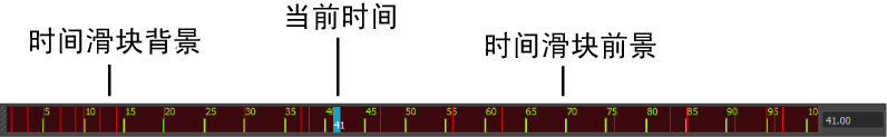

您可以更改“时间滑块”(Time Slider)各种元素的颜色和尺寸以符合自己的工作样式。这些设置位于“窗口 > 设置/首选项 > 首选项”(Windows > Settings/Preferences > Preferences)中。
关键帧标记是“时间滑块”(Time Slider)中的红色(默认)标记,表示为选定对象设定的关键帧。受控关键点是在“时间滑块”(Time Slider)中显示为绿色标记的特殊类型关键帧。请参见受控关键点。
在“时间滑块”(Time Slider)中设定关键帧的厚度

您可以自定义“时间滑块”(Time Slider)的颜色设置,以增加可见性,尤其是对于较大的时间轴。
打开“时间滑块”(Time Slider)的颜色设置
更改当前时间指示器的颜色
更改“时间滑块”(Time Slider)的前景或背景的颜色
更改“时间滑块前景”(Time Slider Foreground)和“时间滑块背景”(Time Slider Background)设置。
