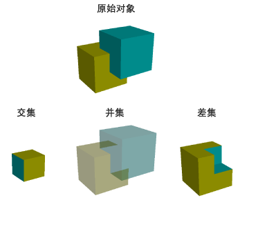

布尔(网格 > 布尔(Mesh > Booleans))可用于利用多边形对象进行建模。通过三个布尔运算,可以组合对象来制作形状,否则,这些形状很难通过其他技术进行建模。可以对多个对象执行相加、减去或相交操作,以创建复杂的新形状。请参见使用布尔运算组合多边形网格。
