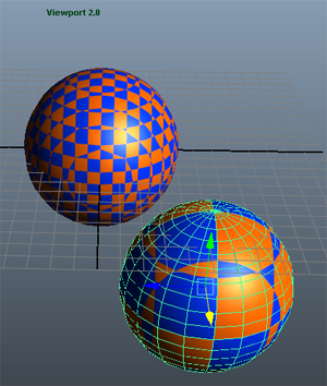

使用 Viewport 2.0 时,如果启用 Viewport 2.0 选项中的“合并世界”(Consolidate world)选项,则依赖于局部顶点位置的 CgFx 插件可能不会按预期方式运行。
可以通过选择“渲染器 > Viewport 2.0”(Renderer > Viewport 2.0)>  打开“硬件渲染器 2.0 设置”(Hardware Renderer 2.0 Settings)窗口来启用或禁用“合并世界”(Consolidate world);或者,打开“渲染设置”(Render Settings)窗口并单击“Maya 硬件 2.0”(Maya Hardware 2.0)选项卡也可以完成此操作。详细信息请参见 Viewport 2.0 选项。
