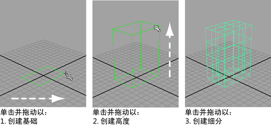

使用“交互式创建”(Interactive Creation)功能创建基本体时,可以定位、缩放和调整多边形或 NURBS 基本体中的各种属性。通过该功能,可以按以下两种方式创建基本体:
- 在场景中单击并拖动,以交互方式定位并调整基本体属性。
- 在场景中单击一次以创建基本体。将会在单击的位置创建一个基本体。通过选择“创建 > 多边形基本体 > (基本体形状)”(Create > Polygon Primitives > (Primitive Shape)) >
,可以设置基本体的工具选项。例如,可以设置是提示您在对象上还是仅在基础和高度上创建细分。

提示: 某些栅格捕捉操作可能会限制透视视图中的交互式基本体创建。例如,如果启用栅格捕捉并以交互方式创建立方体的底,则在透视视图中工作时若栅格捕捉选项处于启用状态,则无法通过垂直拖动来创建高度组件。
应改为在透视视图中创建立方体的底,然后切换到前正交视图或侧正交视图,以使用栅格作为参考来捕捉立方体的高度。
