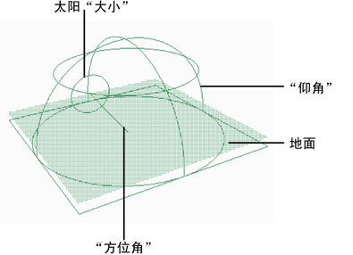

下列属性与天空的纹理放置对象直接相关。您可以使用“缩放”(Scale)和“旋转”(Rotate)等 Maya 变换工具来放置操纵器,或使用“显示操纵器”(Show Manipulator)工具。
更改“仰角”(Elevation)、“方位角”(Azimuth)和“大小”(Size)属性的设置时,请注意各种操纵器在“视图”(View)中的调整方式。进行 IPR 渲染以查看对象的纹理更改。
以下内容指出了各种操纵器对应的属性。
相对于地面的太阳仰角角度(以度为单位)。有效范围是 -90 到 90。滑块范围是 0(日出/日落)到 90(正午)。默认值为 45。
天空中的太阳相对于垂直向量的角度(以度为单位)。有效范围是 0 到 360。滑块范围是 0 到 360。默认值为 145。
太阳的大小(半径)。有效范围是 0 到 10000。滑块范围是 0 到 20。默认值为 0.531。

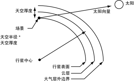

大气的厚度。有效范围是 0 到无穷大。滑块范围是 0 到 10000。默认值为 1000。
天空外径与“天空厚度”(Sky Thickness)呈倍数关系。
“天空厚度”(Sky Thickness)和“天空半径”(Sky Radius)值确定了行星半径,而行星半径影响日落的外观。半径较大的行星会产生非常红(或非常暗)的日落(可以调整“天空亮度”(Sky Brightness)来补偿颜色过暗的日落)。有效范围是 0 到无穷大。滑块范围是 0.01 到 300。默认值为 50。
例如,如果“天空厚度”(Sky Thickness)为 1000,“天空半径”(Sky Radius)为 50,则天空外径为 1000 x 50 = 50000 个单位,行星半径为 (1000 x 50) - (1000 x 1) = 49000 个单位。
