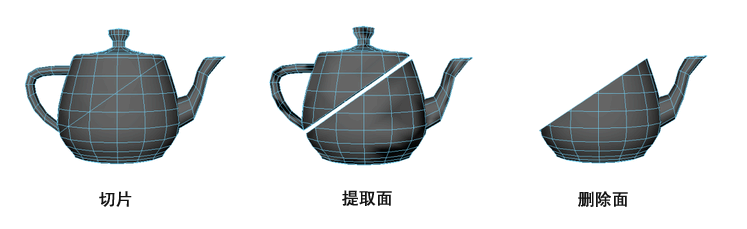

您可以使用“多切割工具”(Multi-Cut Tool)沿直面对多边形进行切片,然后提取或删除切割面上方或下方的面。

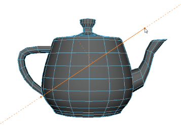

使用自定义平面对网格进行切片
- 选择要进行切片的网格。
- 打开多切割工具。
- 单击网格两侧以定义两个切片点。
		  切片点之间将显示一个橙色切片预览线。此线表示切片平面。
- 要编辑切片平面,请执行以下操作:
		  - 按住鼠标中键并拖动以重新定位平面。
- 拖动以重新定位切片点。
- (可选)在显示的“建模工具包”(Modeling Toolkit)窗口中,选择“切片工具”(Slice Tool)选项中的“删除面”(Delete Faces)或“提取面”(Extract Faces)。
		  此时将出现一条垂直于切片预览线的虚线,指示将删除或提取面的网格一侧。
- 按 Enter 键或单击鼠标右键沿切片平面切割网格。
