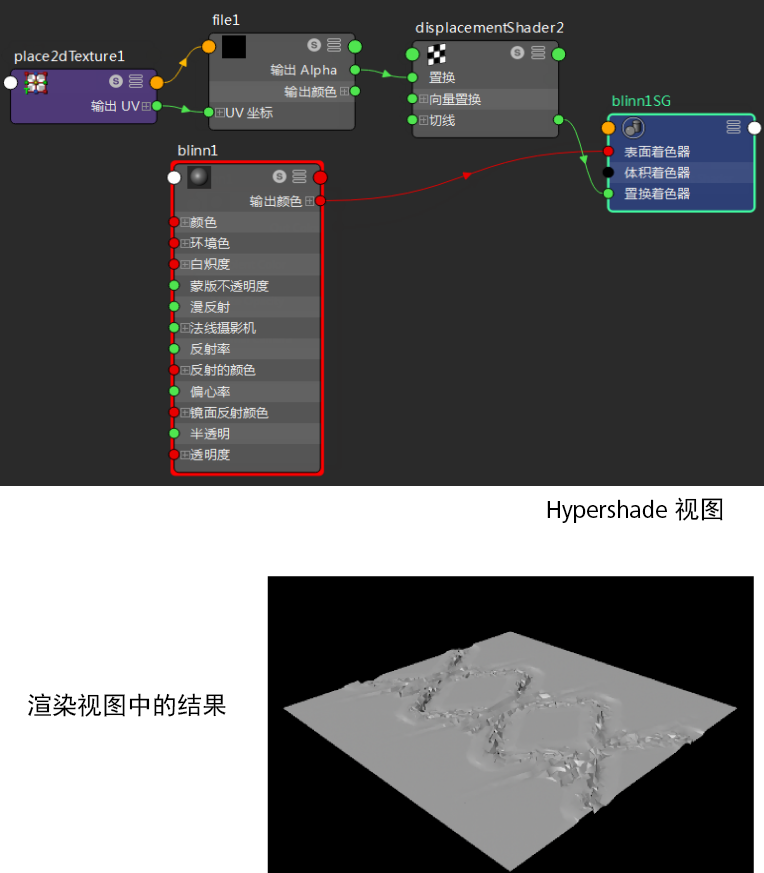

创建置换贴图
- 在“Hypershade”窗口中,将所需材质(例如,Blinn)拖放到工作区来创建它,然后按住鼠标中键将材质样例拖动到视口中的对象上来指定它。
- 选择着色组节点。在着色组“属性编辑器”(Attribute Editor)中,单击“置换材质”(Displacement mat)属性旁边的贴图按钮并选择所需的纹理。
- 单击“渲染当前帧”按钮可显示渲染结果。
提示: 置换贴图纹理结果不会显示在硬件纹理模式(视口)下,除非临时映射到材质的通道。
您也可以使用修改 > 转化 > 置换到多边形(Modify > Convert > Displacement to Polygons)。
