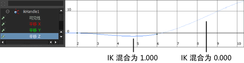

使用“设置 IK/FK 关键帧”在 IK 和 FK 之间(反之亦然)设置动画时,“曲线图编辑器”(Graph Editor)会将 IK 控制柄及其关节的动画曲线显示为一部分实线和一部分虚线。
例如,当显示 IK 控制柄的“平移 X”(Translate X)、“平移 Y”(Translate Y)或“平移 Z”(Translate Z)通道的动画曲线时,该曲线在“IK 混合”(Ik Blend)为 1.000 时显示为实线,在“IK 混合”(Ik Blend)为 0.000 时显示为虚线。换句话说,实线显示的是 IK 控制柄控制关节链动画的位置,虚线显示的是 FK(设定关键帧的关节旋转)控制动画的位置。
