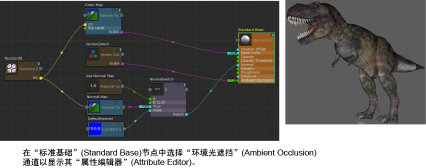

通过自定义“标准基础”(Standard Base)节点的不同通道输入(如基础颜色和不透明度),创建不同的着色器效果。
此时将显示其属性编辑器。

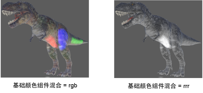

以下示例演示了“基础颜色”(Base Color)输入为 xyz (rgb) 与“基础颜色”(Base Color)输入为 rrr 时的不同效果。
颜色贴图将为模型提供基础颜色。
float3 输出将自动转化为浮点,且默认情况下使用 r 通道。
在此示例中,在恐龙尾巴的各部分(绘制为绿色)上可看到环境光遮挡。
顶点颜色的 r 和 b 通道现在可以连接到其他输入;例如,r 表示金属,b 表示粗糙度。
