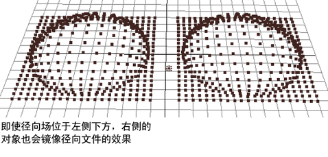

假设您创建了一个粒子栅格,并将它连接到下方的径向场。使用“复制输入连接”(Duplicate Input Connections)创建粒子栅格的复制,然后移动复制栅格到一个新位置。右侧对象镜像径向场的效果,即使径向场被放置在左侧对象。
