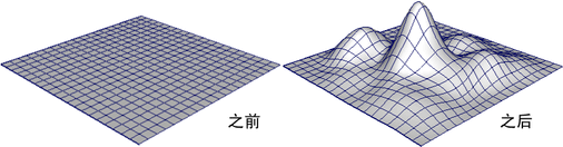

本示例显示如何使用“软修改工具”(Soft Modification Tool)快速为对象建模,以便如同一片粘土一样推动和拉动曲面,而不创建变形历史。

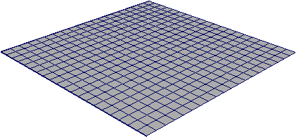

- 选择要修改的对象,然后选择删除对象上的历史。
		  删除对象上的历史并禁用“保留历史”(Preserve History)选项(请参照下文)后,“软修改工具”(Soft Modification Tool)将尝试移除对象上的变形历史。
- 清除选择(使对象不再处于选定状态)。

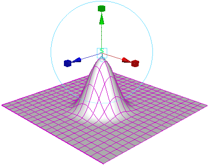

 然后单击“软修改”(Soft Modification)。

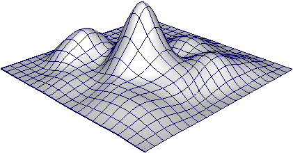

- 单击待修改对象的一部分,然后按所需方向拖动来变形对象。
- 继续拖动对象的不同部分,以创建所需的形状。
