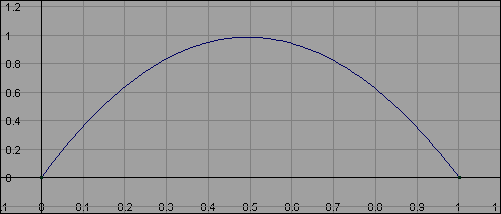

  4. 通过执行下列操作之一,调整曲线的形状以更改每个片段在混合期间具有的控制百分比:
    • 移动关键帧或关键帧的切线。
    选择权重曲线的关键帧或切线,然后从 Maya 工具箱中选择“移动工具”(Move Tool)并使用鼠标中键拖动关键帧或其切线,以更改曲线的形状。例如,可以重新定形默认混合权重曲线,使其类似于下图:
    在该曲线中,混合中的第一个片段在混合开始时具有 100% 控制,在中间减少为 0%,然后在混合结束时增加为 100% 控制。底部片段在混合期间也进行了相应的更改,从 0% 到 100% 再到 0% 控制。
