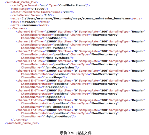

创建几何缓存时,您的缓存以 .mcx 或 .mcc(Maya 缓存)文件保存到磁盘。同时将为缓存生成 .xml 描述文件。XML(可扩展标记语言)描述文件包含一系列重要缓存属性,Maya 使用这些属性查找几何缓存对象的数据文件以及其他有用信息(如其缓存的时间范围)。可以使用 XML 描述文件跟踪几何缓存文件及其关联的对象和场景。
XML 描述文件是只读文件。
XML 描述文件中包含的几何缓存信息由 XML 元素和属性设置结构或进行组织。每个常规元素(如 cacheType 和通道)或嵌套元素(如 channel#)都包含一个或多个 属性(如“类型”(Type)、“ChannelName”或“SamplingRate”),其中列出了特定几何缓存属性。

包含所有对象或通道特定的几何缓存信息。
将为每个几何缓存对象指定其各自的 channel# 嵌套元素。例如,如果选择 5 个对象,将“文件分布”(File Distribution)设置为“一个文件”(One File)或“每帧一个文件”(One File Per Frame),并缓存其变形,则将生成一个 XML 描述文件并且会包含以下嵌套元素:channel0、channel1、channel2、channel3 和 channel4。但是,如果将“文件分布”(File Distribution)设置为“每个几何体一个文件”(One File Per Geometry),则将为每个选定对象生成一个 XML 描述文件并且每个 .xml 文件中只显示一个 channel# 嵌套元素。
